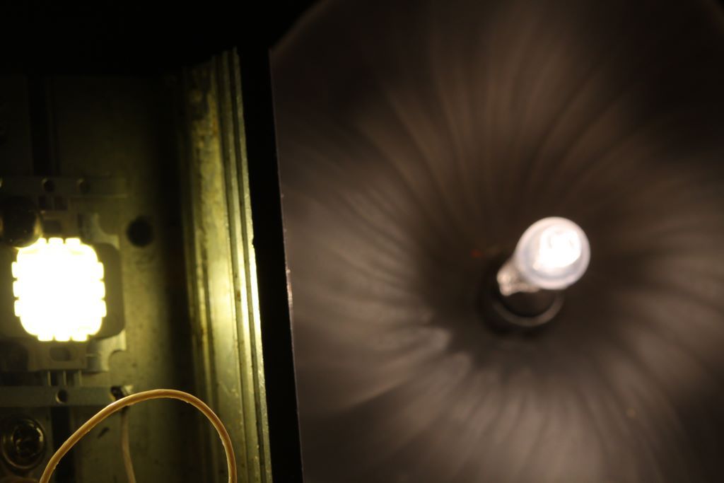

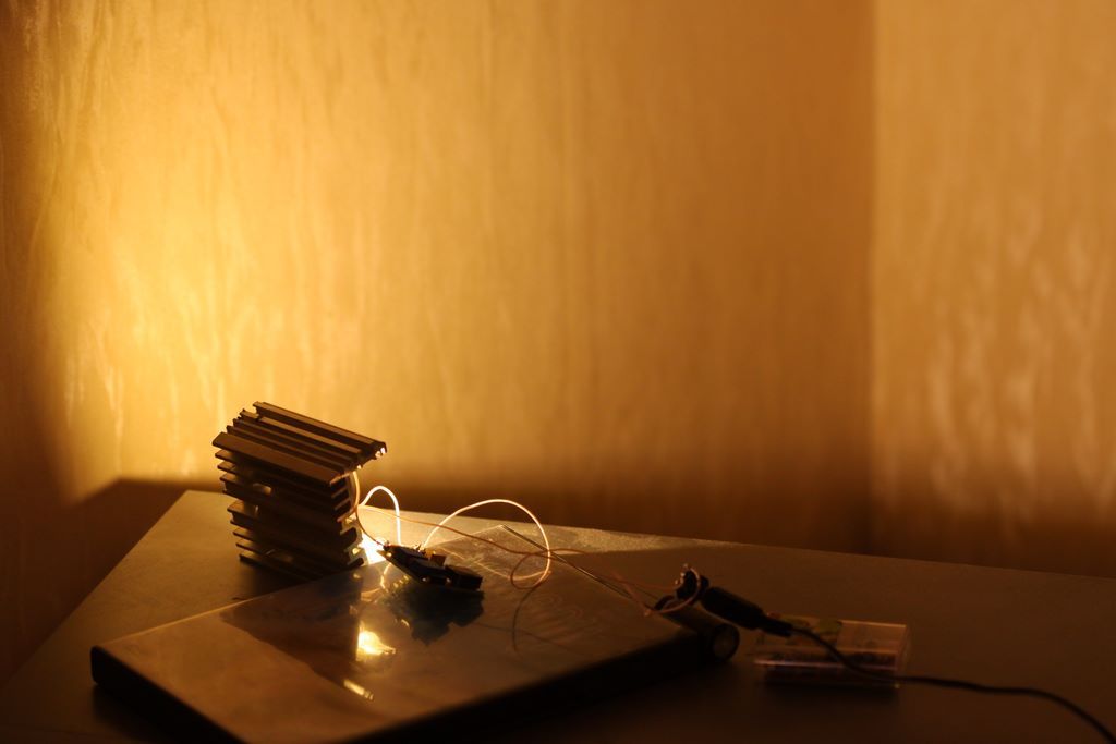

Generalnie grzeje się paskudnie, nawet taki spory radiator był naprawdę ciepły przy prądzie 1A. Także raczej piec niż źródło porządnego światła. Przy 800mA dawało się jeszcze radiator wziąć do ręki po godzinie świecenia w pokoju. Zamówiłem porządne diodki CREE, jak przyjdą to porównam przy 1A prądu z luksomierzem w dłoni.

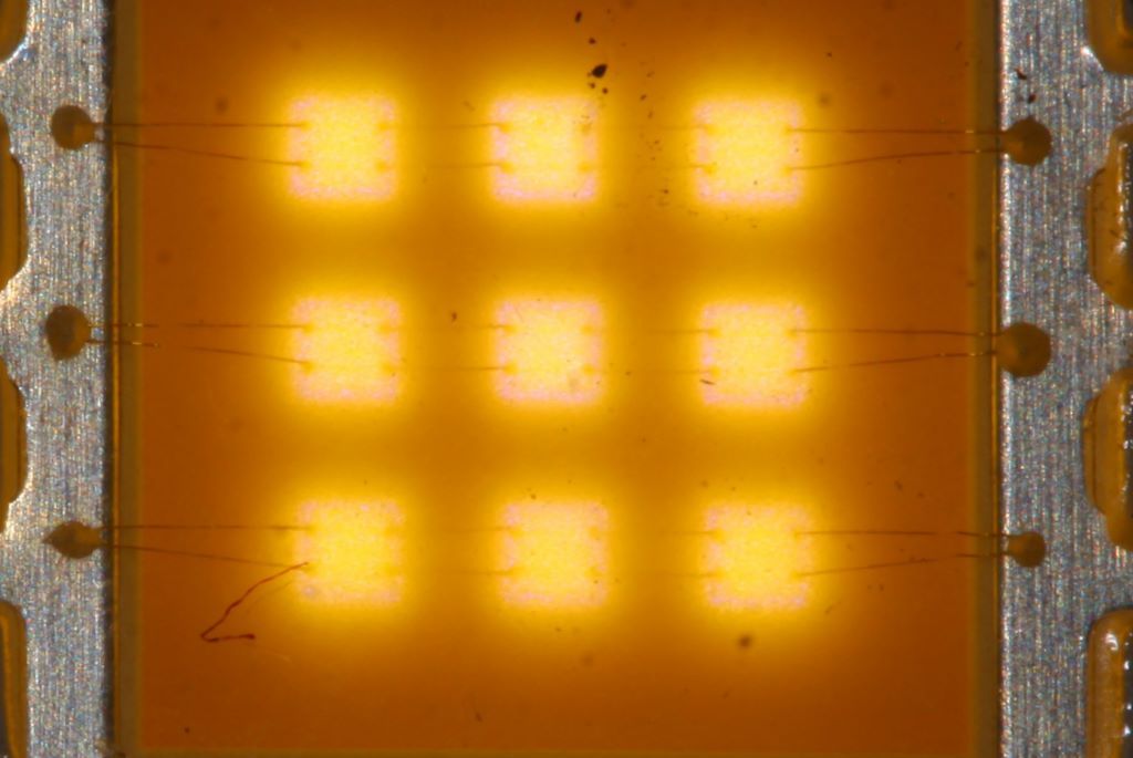

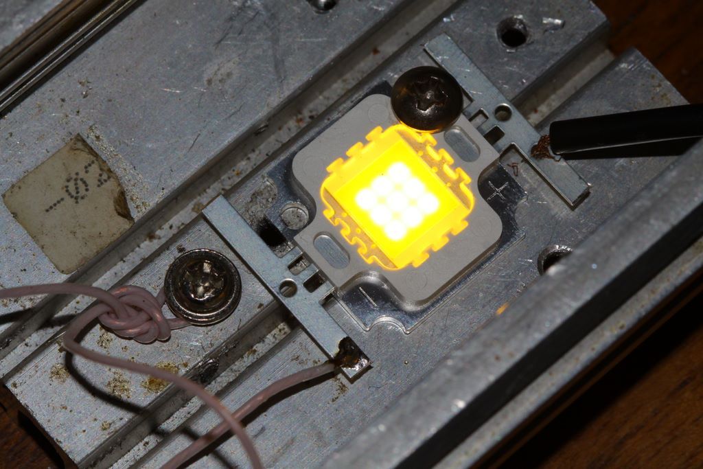

Sprzęt pomiarowy - dwa tanie mierniki cyfrowe bezklasowe mierzące napięcie i natężenie, luksomierz Ju-116 z fotoelementem F-55S prod b.ZSRR. Dioda GM-10W-A zasilana z modułu 0-1A ze stabilizacją prądu lub napięcia firmy Dareltek. Ogranicznik napięcia ustawiono na 10V, regulowano prąd diody. Fotoelement luksomierza przytkany do diody.
