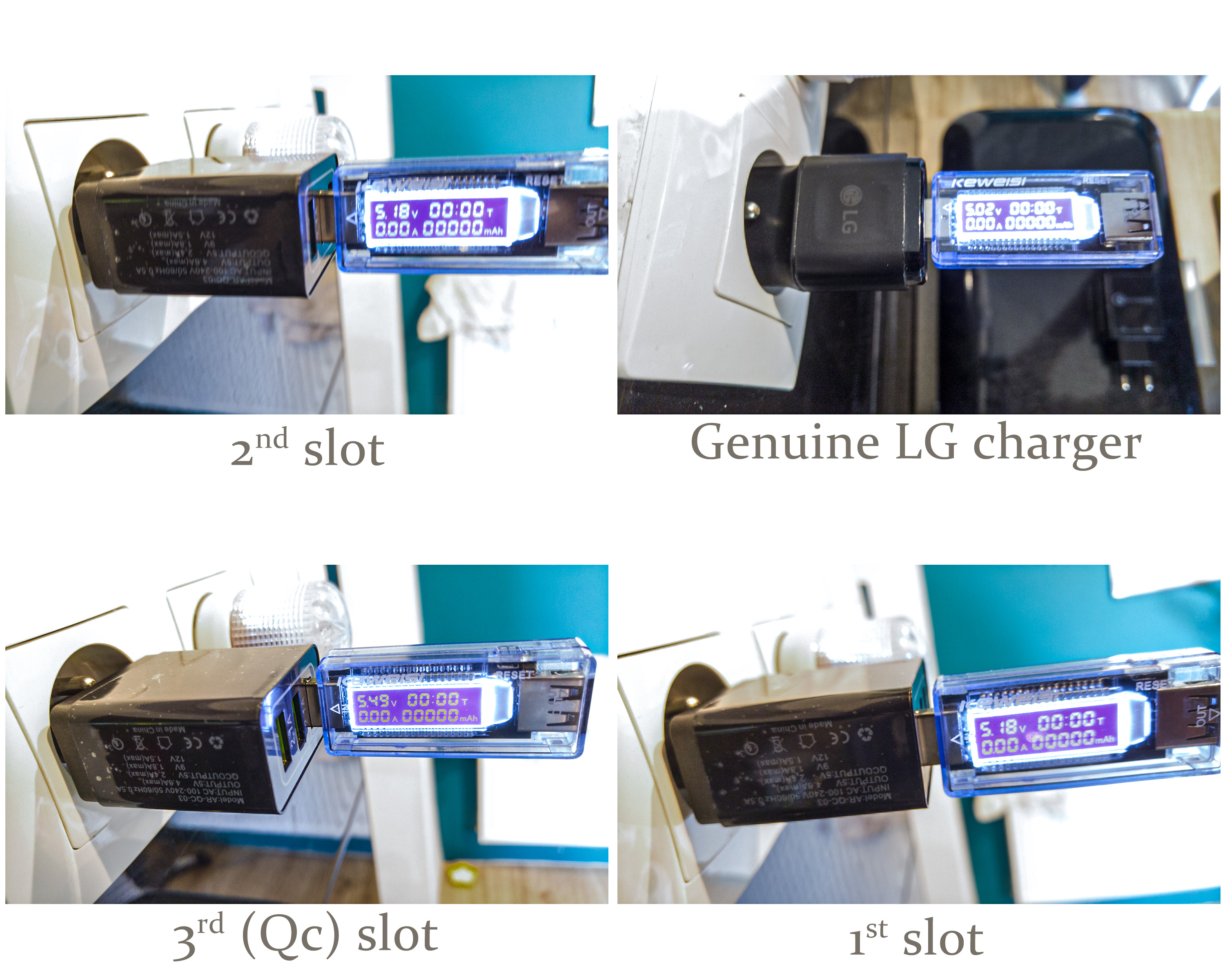

Kupiłem ładowarkę https://pl.aliexpress.com/item/4000277479888.html, zależało mi jedynie na kilku gniazdach USB, bo QC nie używam; jednak zaciekawiło mnie napięcie na biegu jałowym:
W gnieździe QC: 5,5 V
W pozostałych: 5,2 V
Tymczasem w oryginalnej ładowarce: 5,0 V
Czy nie za dużo, jak na USB?

A nie zaciekawiło Cię przed zakupem, jak to możliwe, że ładowarka o takich parametrach może kosztować tylko tyle? Osobiście bałbym się podpinać do niej cokolwiek cennego i tym bardziej pozostawiać bez nadzoru.
A co do napięcia, to dla USB w wersji 3.0 jest to 4,45 –5,25 V

Różne tanie rzeczy z Chin przychodziły i nie wszystkie są złe; a zanim cokolwiek sensownego podłączyłem, po to właśnie sprawdziłem napięcie. Oscyloskop też w końcu kiedyś kupię, ale jeszcze nie teraz
PS: Sprawdziłem lokalny rynek, te same ładowarki są też na "Alledrogo" i maja bardzo dobre opinie, identycznie jak podobne 5x droższe, które tak samo pochodzą z Aliexpress - zakładam zatem, że wszystkie są w środku na jedno kopyto. Wyższa cena mi tu raczej jakości nie zapewni, dopóki sam jej nie zbadam...

W życiu bym nie podłączył żadnego sprzętu pod takie coś. Dobra chińska ładowarka bez QC kosztuje ok. 20 zł. Nie ma szans na produkcje dobrego sprzetu za takie poeniądze. Teraz oszczędność 30 zł może mocno się odbić w przyszłości...

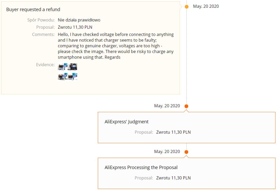

Łatwo przyszło, łatwo poszło:
Załącznik:
Załącznik:

W zasadzie tylko "wyprodukowałeś" kolejny elektrośmieć
10 zł za 3 porty, w tym jeden z QC, to nie mogło się udać na dłuższą metę.

A na 100% ten keweisi dobrze pokazuje napięcie? Ten bajerek ma rozrzut w napięciu jak rosyjska katiusza.

Spodziewałem się, że przynajmniej porty w normalnym trybie będą działać, że to będzie Qc od samego początku nie wierzyłem; niestety nawet to zbabrali. Zostanie po nim całkiem spora obudowa do jakiegoś stabilnego modułu 5V.
A miernik moim zdaniem jest dość wiarygodny, nie miałem potrzeby badać go miernikiem, ale przy wszystkich moich próbach (pomijając tą z Qc) napięcia i prądy były bardzo bliskie "okrągłych" wartości, tj: 5 V, 0.5 A, 0.85 A, 1 A, 2 A itp. zgodnie z tym, co było napisane na każdej sprawdzanej w domu ładowarce (każdej markowej!).
PS. Zaraz się okaże, że w środku jest ciężarek do zwiększenia masy, choć i tak jak na swój gabaryt jest bardzo lekka...
