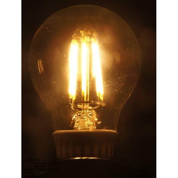

Mam to od dzisiaj... na żywo wygląda takObrazek
szkło po 15 minutach ciepłe...

Plus - barwa światła, naprawdę ciepła jesli ktoś lubi, estetyczna - na żywo wygląda dosyć elagancko, przeźroczysta bańka
Minus - grzanie, rękę na tym połozy, ale ciepło mocno czuć, choć nie parzy, jak na deklarowane 660 lumenów słabo to wygląda...

Rysiu. pisze:Jak by ledy nie wisiały w powietrzu w szklanej bańce to by się nie dało położyć ręki, w takich warunkach to długo nie poświecą.
Akurat nie wisiała w powietrzu, włożyłem w taki mały tester, stała na stole i świeciła 3 godz, co do reszty się zgadzam, że idealna do dekoracyjnego oświetlenia
