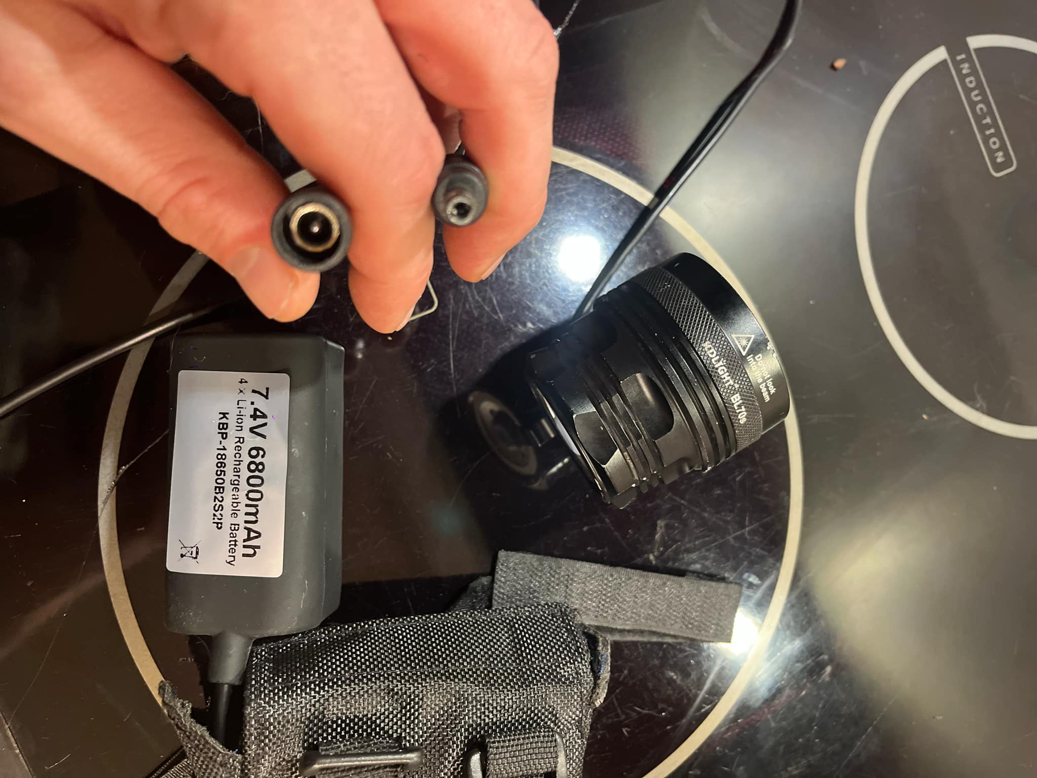

Posiadam gotowy Battery pack KBP-18650B2S2P.
Szukam rozwiązania żeby wykorzystać również ten battery bank jako powerbank USB + USB C.

Możesz dołączyć jakiś układ step down, np. coś takiego:
https://pl.aliexpress.com/item/10050056 ... ry_from%3A
Ten co prawda ma tylko 2xUSB-C i potrzebuje na wejściu >7,1V na wejściu, więc nie "wyssie" ogniw do końca, ale można poszukać czegoś lepiej wpisującego się w Twoje potrzeby - w szukajce "step down USB-C".
