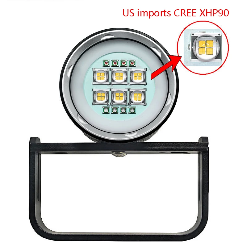

co to za diody?
....nie pasujące gdzie indziej...
ptja
Posty: 2414
Rejestracja: poniedziałek 31 gru 2012, 12:44
co to za diody?
Post autor: ptja »
http://s.aliexpress.com/JNvyiUNB
Sprzedawcy opisują je jako 90, 9090 albo SSC P7 (ale P7 wyglądają inaczej).
Co to za wynalazek (te duże, 6).
pozdrawiam,
Jarek Andrzejewski

Podobne, ale te w latarce mają jaśniejsze paski na krawędziach, a na zdjęciu u Cree ich nie ma.

A może to lattice bright :twisted:

maciex93, też o tym pomyślałem, z pewnością nie jest to Cree MK-R.

Chyba tylko ta biała jest wielozłączowa (odpowiednik XHP50), ale jest mniejsza niż te w latarce: http://www.latticebright.com/En/hpxl1/2 ... w-351.html

No właśnie rozmiar tej diody jest dziwny. Nie jest to ani odpowiednik XHP50 (5x5mm) ani XHP70 (7x7mm) tylko coś większego (wygląda właśnie na obudowę 9x9mm) :roll: Patrząc oczywiście na odnośnik w postaci otaczających diod (3,5x3,5mm).
PS. Wychodzi na to, że Cree jeszcze nie wie o tym, że ma nową diodę w ofercie :mrgreen:
Jedyne diody jakie posiada Cree w tym footprincie to MT-G/2 (8,9x8,9mm).

MT-G2 wydaje się podobna (paski na podstawie), ale Cree ma więcej struktur. Z tą porównałem jeszcze przed zadaniem pytania.
Np. http://www.mtnelectronics.com/index.php ... uct_id=408
Pierwsza wersja podobnie:
https://www.kiwilighting.com/cree-xlamp ... er-12-leds
Ale może były 4-strukturowe?

ptja pisze:Ale może były 4-strukturowe?
Nie, nie było. MT-G/2 to była od początku dioda wielo-strukturowa z min. 12 chipami na pokładzie. Wersje napięciowe od 6-36V.

Z bliska to wygląda jak improwizowana płytka z 4 sztukami w kwadrat diod XHP50/70 i zalana czymś na wzór kopuły ...

A to może jakiś klon Cree MCE?

Post autor: ptja »
No właśnie, pewnie "jakiś klon" :) Usiłuję dociec, jaki...
