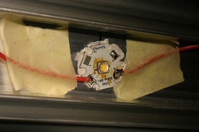

Trafienie w ogniskową soczewki wymagało podniesienia diody wyżej, więc z mosiężnego pręta został ucięty plasterek o grubości jakieś 8mm.
Powierzchnia styku plasterka z pigułą wypolerowana na papierze wodnym 1500.
Piguła oraz plasterek są skręcone razem, oczywiście na dobrej paście termo.
Dioda to XP-E2 R4 1C na podłożu noctigon 20mm, zalutowana do plasterka.
Sterownik LD-29 http://www.fasttech.com/products/1143100 nastawiony na 1,85A
Spadek ilości światła po 1min świecenia na maxa to jakieś 2,5-3% i tak się zastanawiam ile może jeszcze ta dioda znieść? 2,1A? 2,5A?
