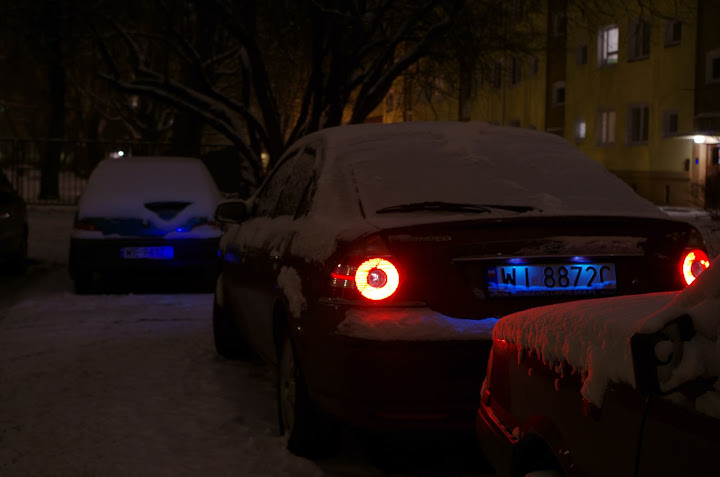

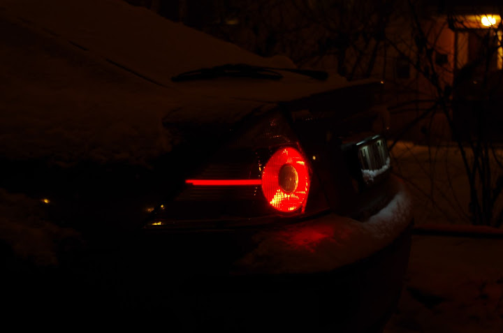

Spoko spoko. Narazie zrobiłem jedną lampę. Dzisiaj jak czas pozwoli ogarnę drugą. Później wrzuce manual bo i na forum mondeo będzie takowy. W sumie to częściowo już jest.
[ Dodano: 8 Grudzień 2012, 22:08 ]
kilka fotek zrobionych w trakcie modowania
testy i przymiarki na testowej lampie:
a to już rozbebeszona jedna z właściwych lamp
zmiana kolorystyki taśmy EL względem koloru szkła
testy z taśmą LED
zamontowana taśma EL
a tak wygląda wyłączona... nie widać że była dłubnięta
opisów nie wrzucam wszak to nie to forum
testy z taśmą LED
niektóre foty mają podkręconą temperaturę barwową (niewiedzieć czemu) i ciepłe białe światło diod jest niebieskie
