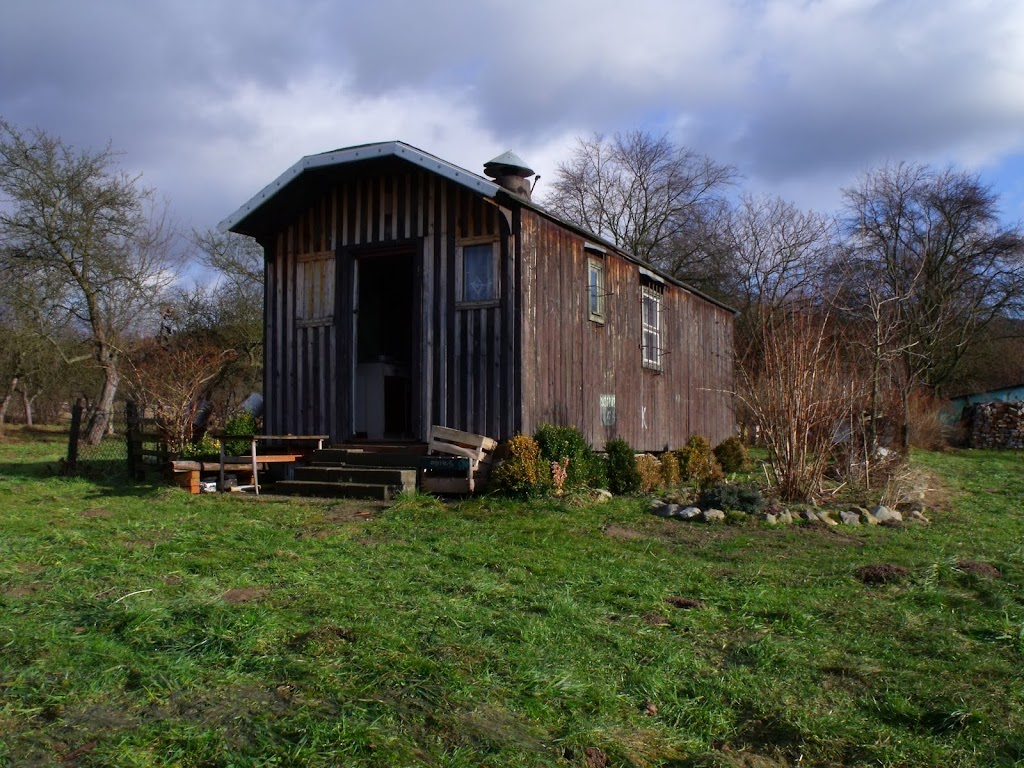

W związku z rozpoczęciem sezonu urlopowego planuję w końcu po kilku ładnych latach budowę oświetlenia do takiego "domku letniskowego":
Obrazek
Obrazek
Jest to typowy wagon kolejowy sypialno-mieszkalny, posiada instalację 220V. niestety instalacja nadaje się na surowce wtórne a na działce jak na razie brak prądu.
