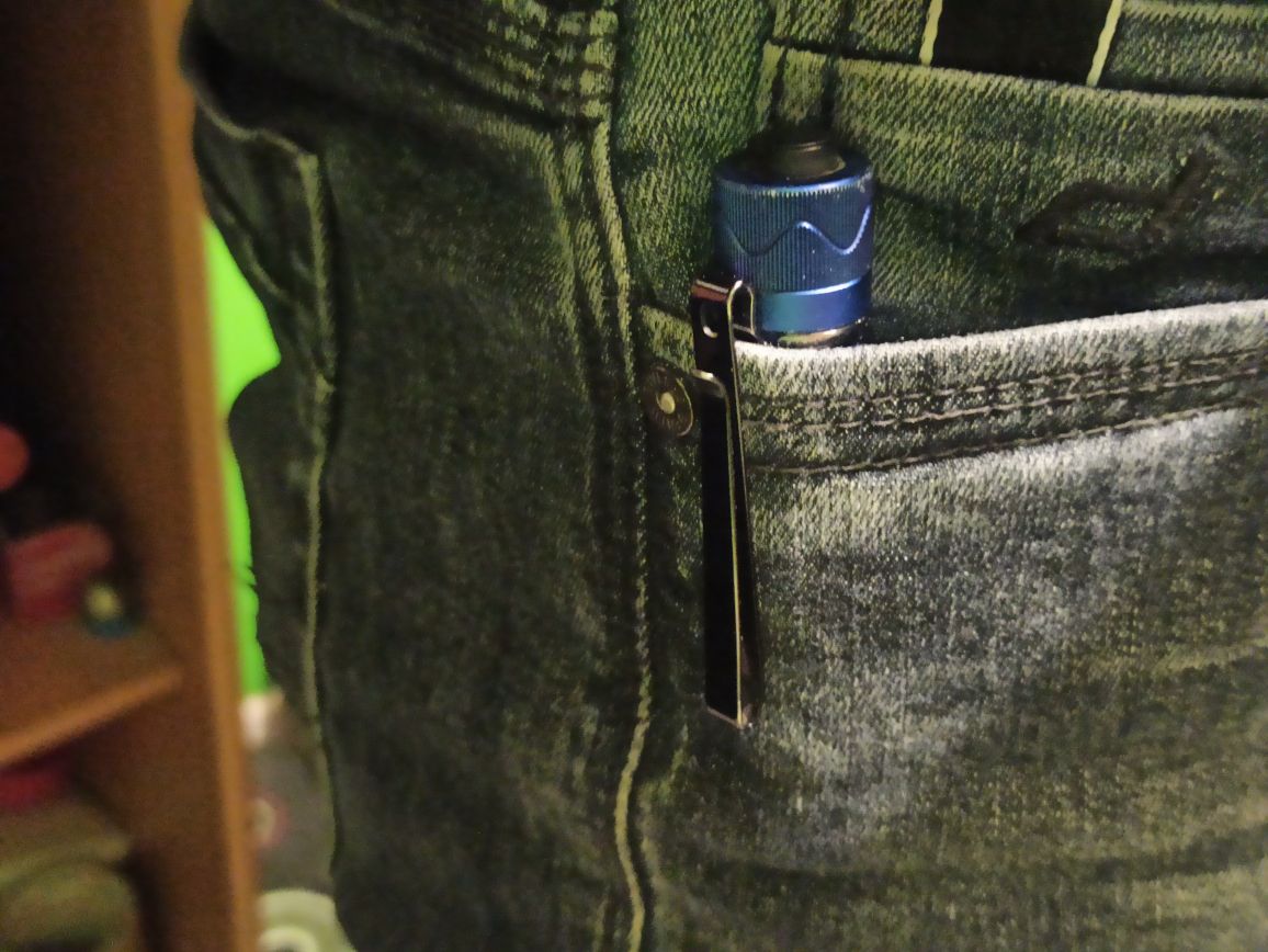

Wywalić całe te białe coś pod diodą i dopasować normalne podłoże.
Chociaż nie wiem, czy to w ogóle się opłaca, jeśli autor nie ma zacięcia do dłubania. Ja bym polecił kupić inną latarkę. Osobiście, zawsze noszę ze sobą Olight iR5 eos. Wersję z wysokim CRI, której już chyba nie ma w sprzedaży. Ale mają mnóstwo różnych innych wersji tego modelu.
https://militaria.pl/p/latarka-olight-i ... now-347674
A tego Maglita możnaby odsprzedać jakiemuś świrowi, co by chciał w tym dłubać i coś przerabiać
