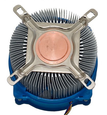

Tylko że nikt nie zwrócił uwagi na to że ta latarka nie nadaje się na rower.
Po 1 minucie latarka pewnie będzie parzyć. Sądzę że max jasność będzie na 1 - 2 minuty.
Dla przykładu, takie 3 radiatory:
Średnica 8 cm, 3 cm wysokości, są na styk do odprowadzenia 25W pasywnie przy zapewnieniu dobrych warunków pracy dla ledów ( 7 sztuk XT-E ). 1 sztuka daje radę z tymi 25W, ale tylko przy chłodzeniu aktywnym. Teraz popatrzmy na latarkę i już wiadomo co i jak.
