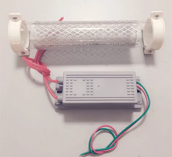

Dziękuję za uwagi. Do chłodzenia całości to planowałem porządny wentylator
komputerowy Scythe 120mm mają modele o bardzo dobrej wydajniości.
Do wnętrza tuby to już myślałem o napowietrzaczu akwarystycznym
- i tak tuba będzie zakończona wężem silikonowy o niedużej średnici więc wentylator
40mm będzie ztłumiony i najprawdopodobniej będzie cofka i ozon zamiast do
"dziury" pójdzie w zupełnie inną stronę.
Bardzo cenna uwaga o kolejności chłodzenia pewnie by,m na to uwagi nie zwrócił
Głupie pytanie - trochę się obawiam paczki ze szklalną rurą w środku - myślicie że
mam szansę dostać to w całości?
