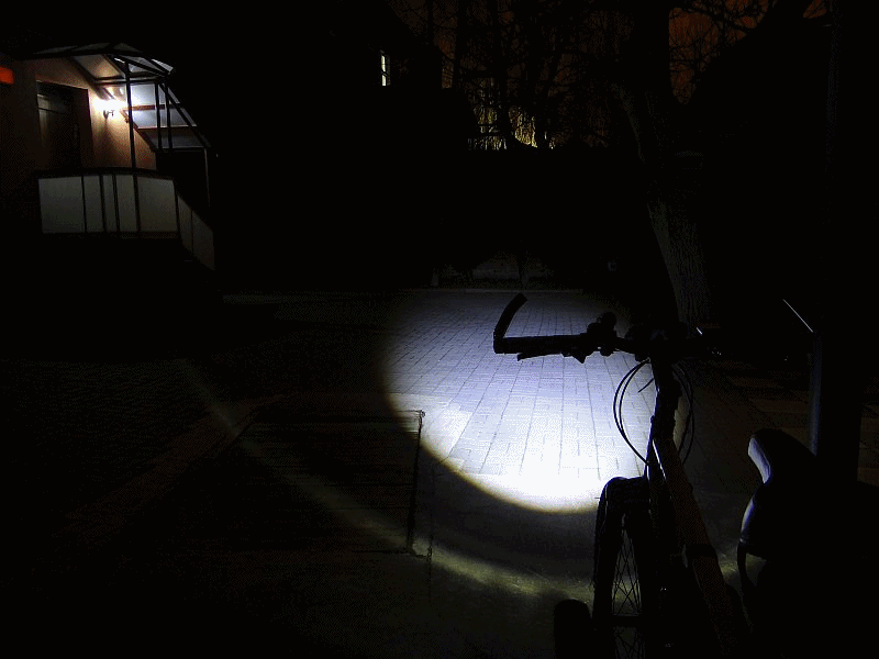

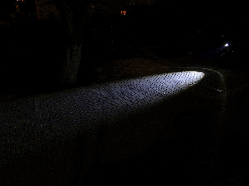

Pozwolę sobie dodać updacik dla potomnych - animacja z Mactronic Noise 500.
Jak poprzednio: 1s, f/2.8, iso 200, WB światło słoneczne.

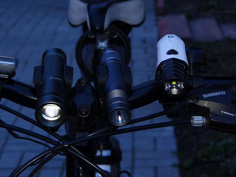

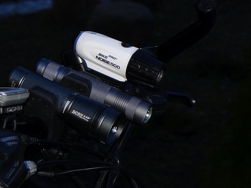

W porównaniu udział biorą:
Mactronic Bike Pro Scream 243lm mod 18650
Mactronic Pro Noise 500
Convoy S2 xm-l2 4c na sterowniku 3,04A
kolejność w animacji jak wyżej, czyli Scream, Noise, Convoy:
Moje odczucia? Wyraźnie mniej trupia barwa światła, dużo większy zasięg i ogólnie dużo więcej światła od Scream'a. Nadal wyraźny spot, spill BARDZO szeroki. Niestety Spill 360* więc tak naprawdę w kosmos też trochę świeci.
Wykonanie Noisa super, działanie też. Bardzo fajny uchwyt, możliwość minimalnego korygowania kierunku światełka: lewo/prawo więc krzywizny kierownicy nie przeszkadzają w montażu.
Czasu pracy nie sprawdzałem, świeciłem tylko na potrzebę wykonania zdjęć.
Moim zdaniem nie jest to głupie rozwiązanie. Jest nieźle. Tylko cena trochę za wysoka.
Oczywiście do dobrego zestawu "przemyślanego" nie ma to startu, ale jako "jakakolwiek" lampka może być. Takie to absolutne minimum moim zdaniem. Gdyby nie absurdalna cena...
